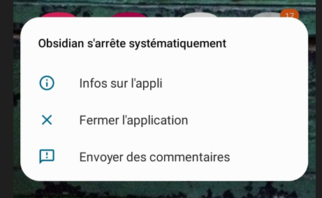

capture
En fait j’ai fais une capture d’écran. Le message dit “Obsidian s’arrête systématiquement”.
Pouvez vous me dire de quoi cela peut venir ? S’agit il d’un problème de mémoire (téléphone trop encombré) ou faut il paramétrer obsidian différemment ? Je vous remercie pour vos réponses.
